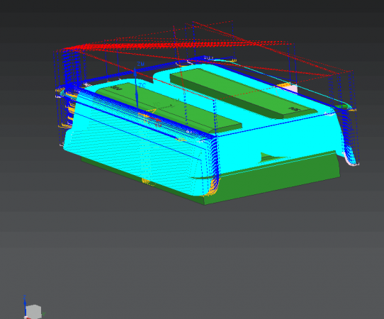

袁老师早上好!请问这个刀路为什么锣不下来?我用的型腔铣

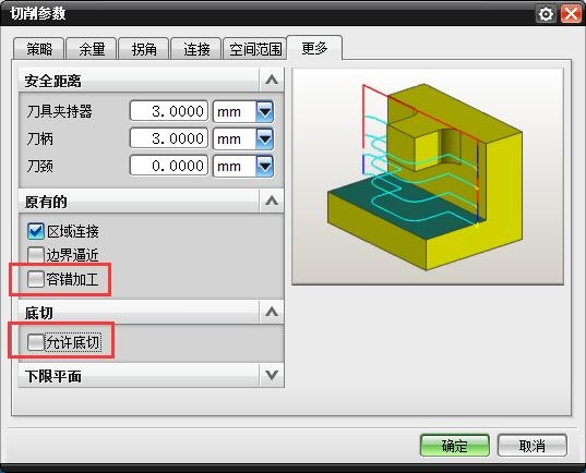

先检查毛坯是否够大。还有可能面有小倒扣,试试如图设置
