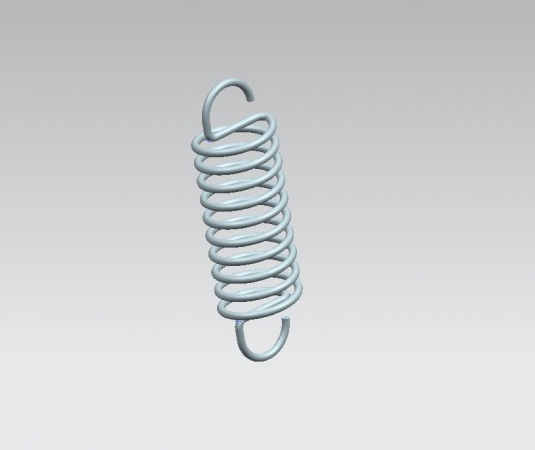

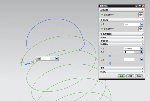

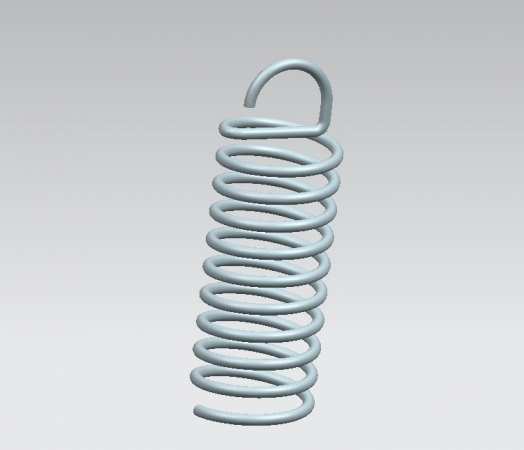

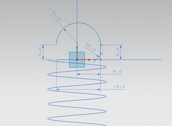

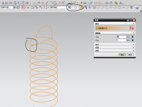

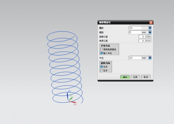

随意画的,没什么具体尺寸。知道方法就行了。用的是7.5,6.0也是一样这样做。
090701.rar (324.87 KB, 下载次数: 69)
