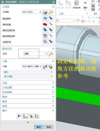

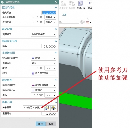

UGNX10.0_清根切削新功能
UGNX10.0_清根切削新功能 图92556
UGNX10.0_清根切削新功能 图92557
