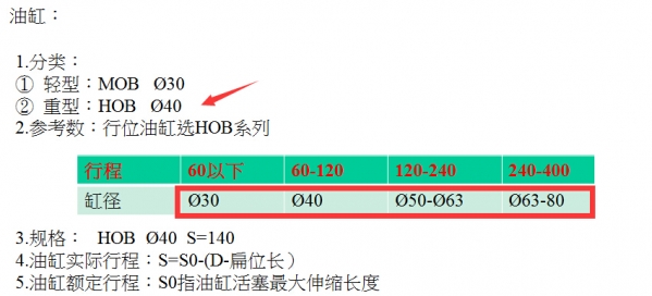

注塑模具中油缸的缸径具体如何选用?请资深人士详细解答一下!
