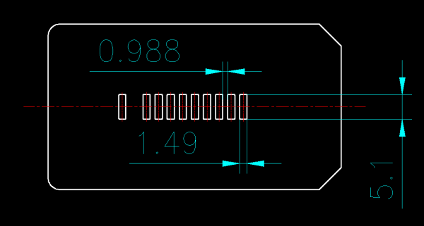

陈老师,我一个产品是高速平面冲,凹模材料用的材料是:YG20,碎掉了,脆性太大,有没有更好的材料,不但刚性好,还有韧性
还请其它老师指导一下

五金模常用冲头材料有CR12MOV、SKD11、SKH-9,没有见有YG20的,YG20相当于MN20(锰钢是一种很脆的钢不适合当冲头)

发表于 2015-9-2 08:32:35 | 显示全部楼层
ASP-60跟ASP60是同义词,产自瑞典,是一种经粉末冶金ASP工艺制造的含高碳高钒的高合金粉末冶金高速钢,通过奥氏体化可以得到非常高的硬度和抗压强度,它拥有同其他ASP系列材料一样好的热处理尺寸稳定性。其特点为:

发表于 2015-9-2 08:33:41 | 显示全部楼层
ASP60这种调整钢极好,成本较高

发表于 2015-9-2 09:53:14 | 显示全部楼层
我以前用过ASP23,时间不长,下模刀口就钝了。

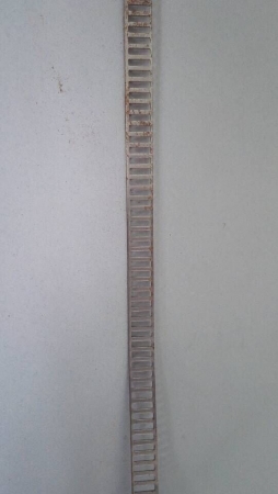

发表于 2015-9-2 10:04:35 | 显示全部楼层
这就是我的产品,请陈老师在给指点一下

发表于 2015-9-2 19:48:09 | 显示全部楼层
你不要单纯从材料上找原因,看是不是加工精度上有原因,铲刀口之类的

发表于 2015-9-2 19:50:32 | 显示全部楼层
你那刀口也太密了吧,不能分散点冲吗、
