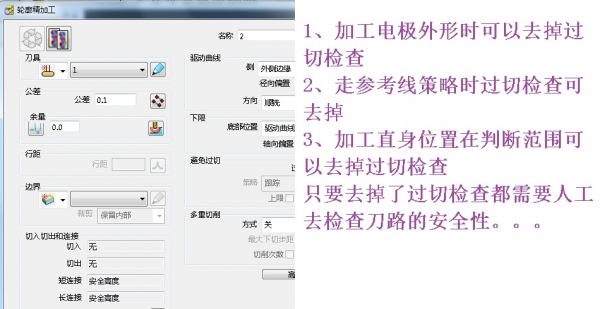

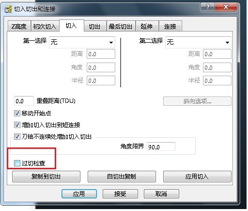

发表于 2015-9-1 16:37:49 | 显示全部楼层 |阅读模式
请问PM什么可以去掉过去检查功能?
发表于 2015-9-1 17:57:08 | 显示全部楼层
参与人数 1 +4 收起 理由
优胜网络服务 + 4 奖励红包1个
