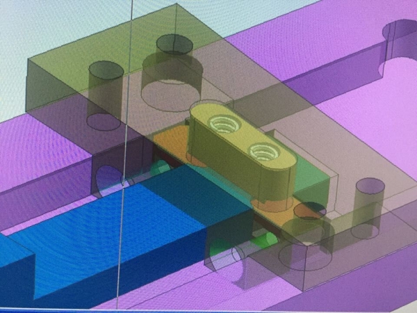

请问老师这两个小弹簧有什么用处,

如果用于两次顶出时就没有用,如果用于AB板先复位,当拉杆抽出时,可防止滑动块掉出来
