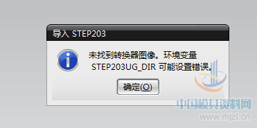

[UG设计] UG转档错误,未找到转换器图像。环境变量STEP203UG_DIR 可能设置错误
发表于 2015-8-30 11:28:45 | 显示全部楼层 |阅读模式

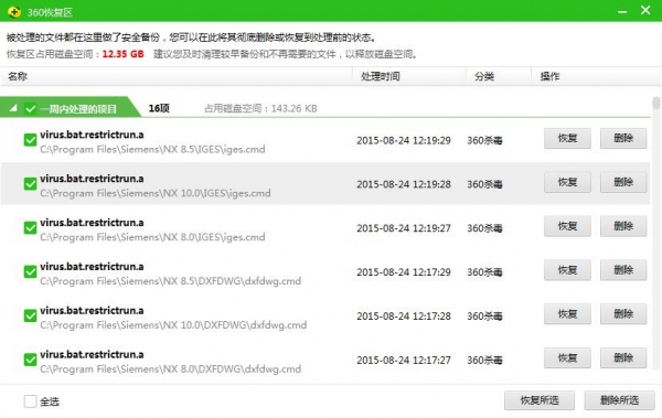

发表于 2015-8-30 11:30:21 | 显示全部楼层
360杀毒软件误删除了,恢复即可

发表于 2017-4-23 16:59:32 来自手机 | 显示全部楼层
优胜技术支持 发表于 2015-8-30 11:30
360杀毒软件误删除了,恢复即可
看了下,在360恢复区里找不到了,怎么办,要重新安装吗?
发表于 2017-4-23 17:08:30 | 显示全部楼层
不行请重新安装
