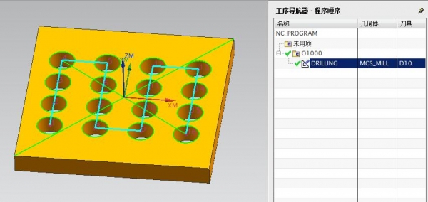

比如一块板上10个孔,我只要编一个孔的程序,其余的调用子程序,只要设定一个坐标吗??还是需要设定多个坐标~!!

主程序用钻孔程序生成孔中心坐标,要用这个后处理 UGpost.rar (101.29 KB, 下载次数: 213) ,子程序在圆孔中心坐标生成程序
主程序
OO1000
(date_time= 28 10:54:44)
(QQ:1435636053)
/G91 M99
G0 G91
X-105. Y-75.
M98 P331
Y50.
M98 P331
Y50.
Y-50.
M98 P331
G00 G91 X-105. Y75.
M99
