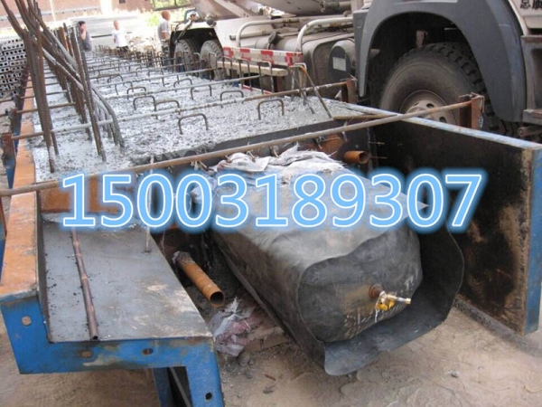

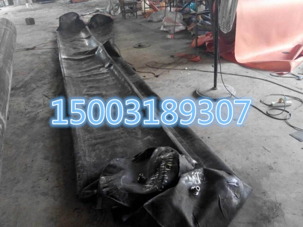

内容简介: 橡胶气囊内模目前尚无统一的国家及行业标准,因此根据《橡胶厂企业标准》验收指标如下:
1、桥梁橡胶气囊内模:胶布厚度2+0.5mm,2-0.5mm;外径公差-2%~+5%;长度公差±200mm;
2、桥梁橡胶气囊内模平整,不允许露布;
    2、桥梁橡胶气囊内模平整,不允许露布;
    3、桥梁橡胶气囊内模充气到使用压力,经8h压降不大于20%;
    4、双面硫化胶布扯断强度(N/25mm);经向大于1000,纬向大于800;胶与布粘结强度(N/25mm);大于15。
    橡胶气囊内模(充气芯模)使用后要用清水冲洗,有附着水泥处应用钝器小心刮除,不用时应放置在通风干燥处,避免日光直接照射。不得接触重油、石油及其他有机溶剂。使用时要特别注意避免钉子、钢筋头等尖锐硬物扎破芯模。如有漏气、封口胶片脱落等情况,可在需修补处用木锉打毛,涂刷胶水,覆盖胶片修补,撕破处应胶布覆盖修补。修补后的橡胶气囊内模要进行充气实验,确认无漏气后方可投入正常使用。
