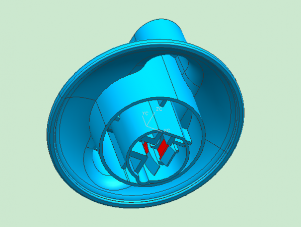

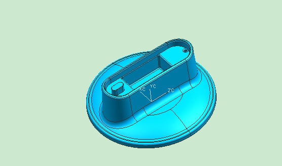

998-xuanniu.rar (233.58 KB, 下载次数: 86) QQ截图20150825184140.png QQ截图20150825184152.png 产品红色面两个倒扣有什么好的方法可以脱模,斜顶位置不够,隧道滑块也不好做,材料ABS,不能倒R角做强脱。

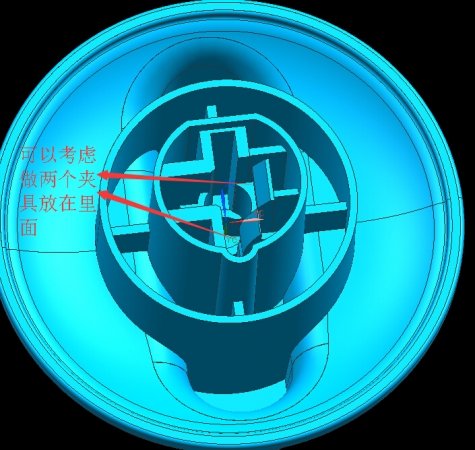

发表于 2015-8-26 08:52:07 | 显示全部楼层
 楼主| 发表于 2015-8-26 10:50:36 来自手机 | 显示全部楼层
不懂,做什么样的夹具呢?弹弓吗?
发表于 2015-8-27 10:18:28 来自手机 | 显示全部楼层
像包胶的,里面放个五金件一起成型,或者做那种弹力顶针
