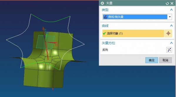

平时工作中,我们经常需要把多个面转化为一个面,特别是在加工编程中最实用了,因为如果一个模型中有很多碎面的话就很容易产生过切等问题 插入-组合-拼合面指令 UG中把多个面熔合为一个面的功能(不是缝合)下载:

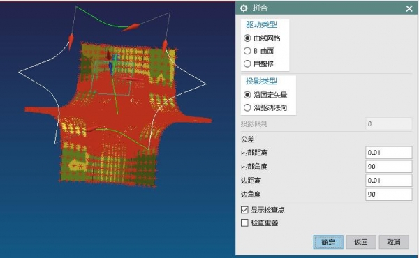

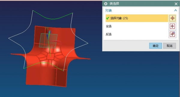

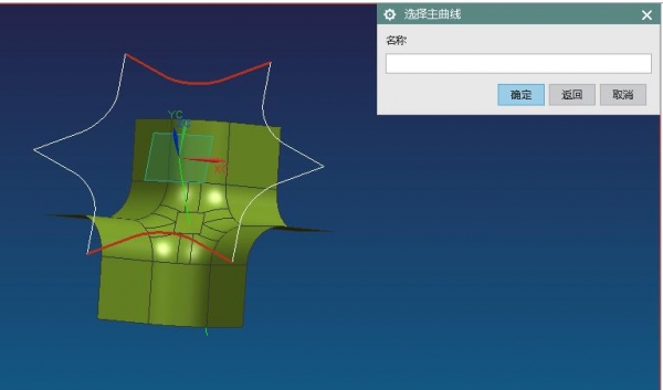

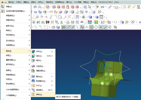

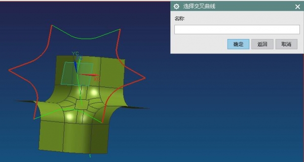

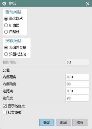

插入-组合-拼合面指令
UG拼合指令(把多个面熔合为一个面,不是缝合) 图109724
UG拼合指令(把多个面熔合为一个面,不是缝合) 图109725
UG拼合指令(把多个面熔合为一个面,不是缝合) 图109726
UG拼合指令(把多个面熔合为一个面,不是缝合) 图109727
UG拼合指令(把多个面熔合为一个面,不是缝合) 图109728
UG拼合指令(把多个面熔合为一个面,不是缝合) 图109729
UG拼合指令(把多个面熔合为一个面,不是缝合) 图109730
