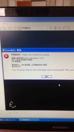

XP系统,PM不能转档,怎样解决?
发表于 2015-8-9 10:25:46 | 显示全部楼层
XP系统请下载安装:Exchange2012_R4(XP系统)
链接:http://pan.baidu.com/s/1gddG8pl 密码:fhse
发表于 2015-8-10 06:08:50 | 显示全部楼层
你试着把这个图放到DFG其中的任何一个盘里面去看下行不行的。
我之前也是这样的问题,后来这样做后就好了。
