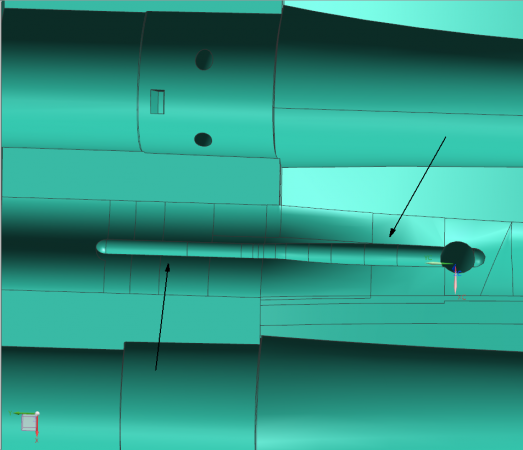

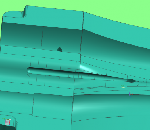

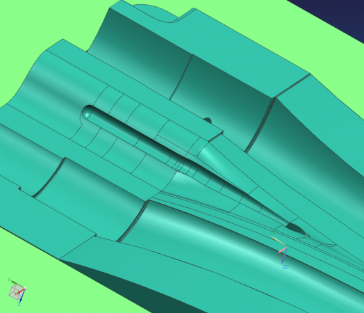

请问这种流道,比3D还3D,UG编程怎么定坐标,怎么来加工?

这个像平时一样,可以四面分中,将坐标定在工件中心,也可以单边碰数,将坐标定在工件四角。流道留在最后加工,在工件上面选择一个磨床磨过的平面作为对刀点。
如果不好加工,也可以用火花放电。
