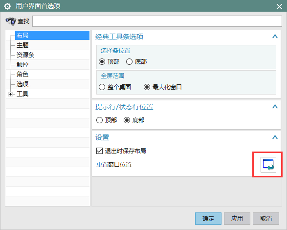

基本曲线指令打开状态,点首选项-用户界面-布局-重置窗口位置
UG基本曲线跟踪栏不见了,怎么调回来? 图160206
