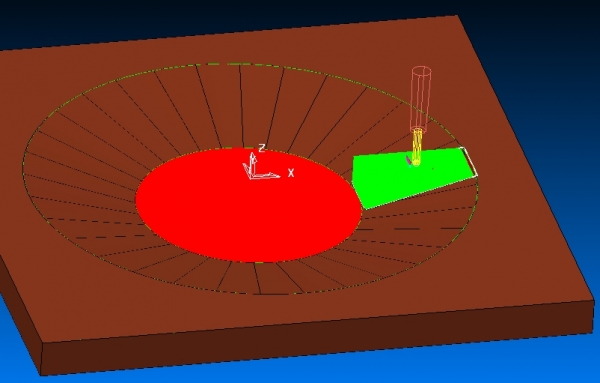

图中的大面已经被车床车过,但是那个地方的方槽需要开粗挖掉,但是有什么方法可以不走上面的空刀呢?
图档在附件内,大家帮忙看看!

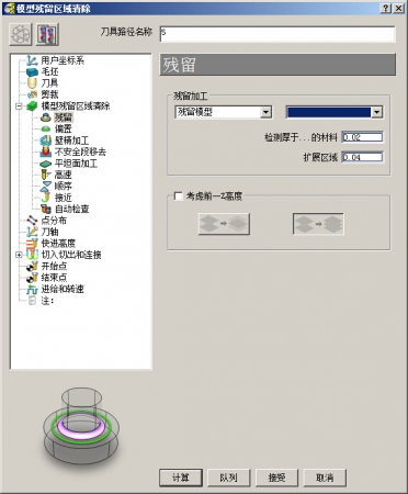

大面先生成平行刀路,行距0.5-1,产生残留模型,模型残留区域清除 - 参考生成的残留模型
