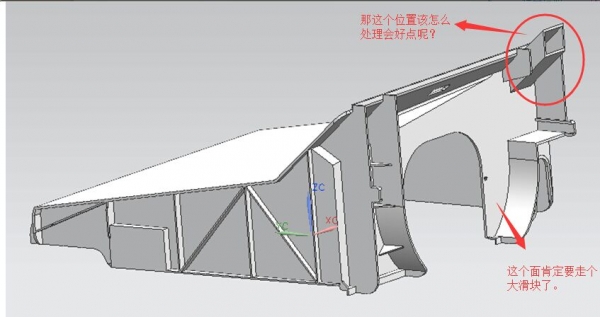

老师,有没有类似的结构图啊?

可以用行位上再出一个斜行位,就是二次行位
我的专辑中有很多这样的结构
