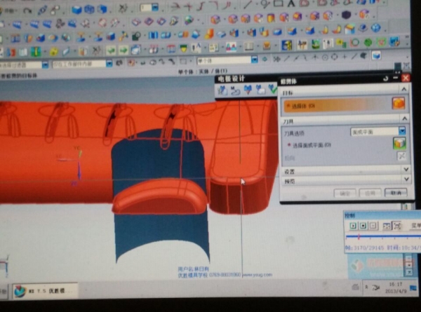

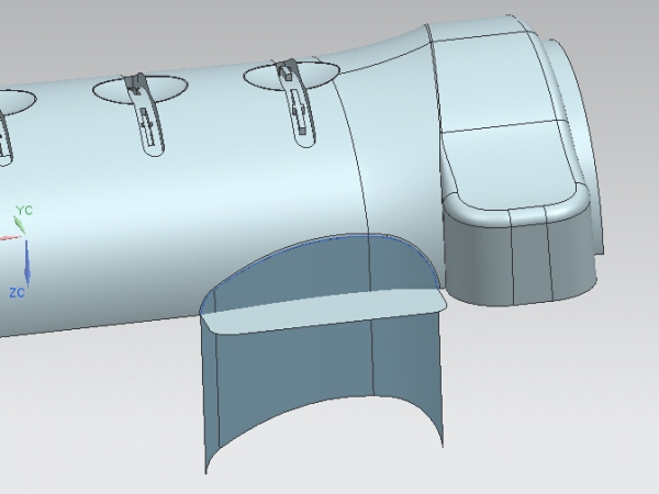

这里为什么不直接拉伸实体来求差?
发表于 2015-7-13 21:42:04 | 显示全部楼层
此处用实体求差不理想。建议方法:取消缝合-拉伸面-修剪面-缝合为实体
