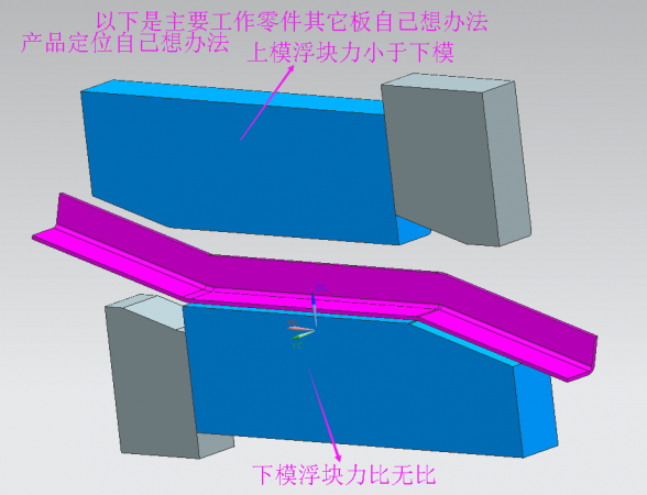

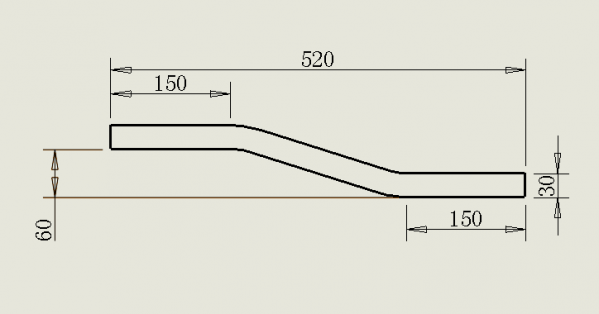

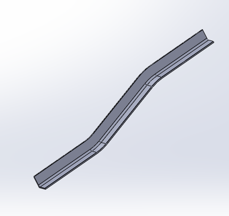

L30*30*3角钢冷折弯成形。不能切口。这模具怎么做啊?

发表于 2015-8-3 17:07:29 | 显示全部楼层
11.png 大致是这样一个思路,自己去完善!
GOOD GOOD GOOD
