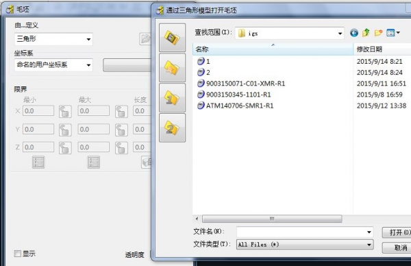

[img][/img]在辅助软件上设计一个想要的3D图当做三角形毛坯,然后转出需要的格式(x-t、igs等);
再打开PM如图:
