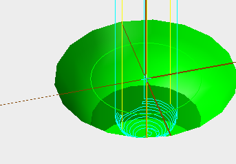

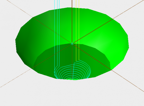

我每次做这样的曲面等高加工,就会有个缺口。改了很多参数也是这样。请问下哪位大哥知道问题出在哪里吗?应该不是图的问题,因为不管用别的软件转过来的图档,还是用MASTERCAM X5自己画的零件都会出现这样的问题。
 楼主| 发表于 2015-7-1 11:35:17 | 显示全部楼层
找到办法了,用流线加工。

发表于 2016-9-5 13:31:59 | 显示全部楼层
圆弧面和球面相接的地方有误差,超过了MC系统里设置的误差!所以刀路不流畅!
解决方法,只加工球面的话在MC里自己做个球面,用流线功能,就可以解决!前提是球面要是一个面,不能做一半面再去镜像或者是旋转!
 楼主| 发表于 2016-9-13 11:16:49 | 显示全部楼层
解决方法,只加工球面的话在M ...
谢谢,现在是一个面一个面的曲面流线加工。相对来说要方便快捷点。
