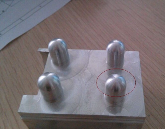

ug曲面驱动走出来有楞角,软件里面还有哪里可以调吗?

和机床也有关系

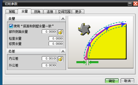

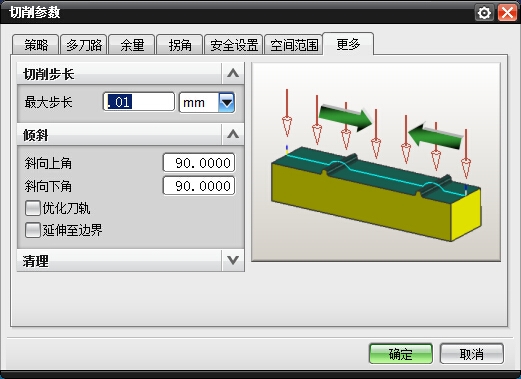

普通机床没什么办法的。高速机改小切削步长增加点数试试效果。

把这个也改一下

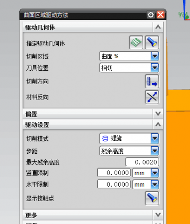

爬面少用3轴联动,用2.5轴的策略爬面
