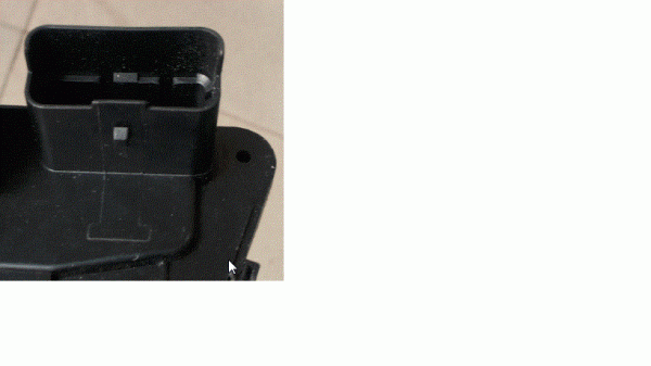

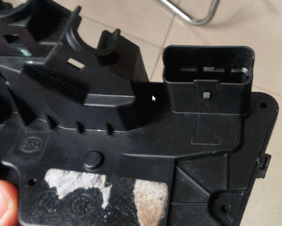

请教此处(T型槽)痕迹处是什么结构

应该是斜顶
温馨提示:论坛资料海 ...
发表于 2015-6-19 17:08:23 | 显示全部楼层

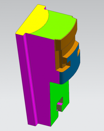

T形斜顶在顶出时可以起导向作用,一般适用于大斜顶
发表于 2015-10-18 16:23:39 | 显示全部楼层
斜顶
