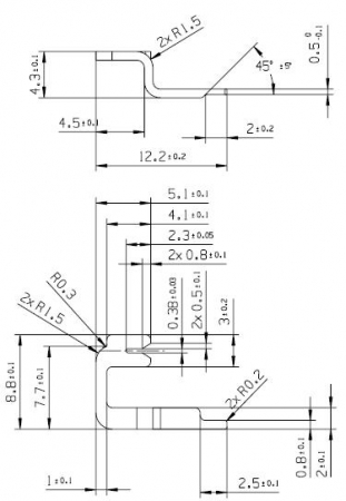

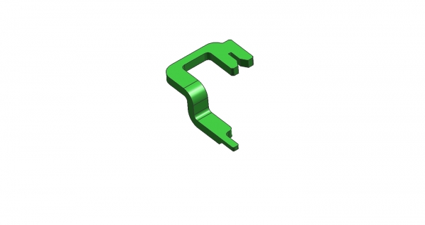

这个工件适合采用什么冲压方案好呢,如果 可以我需要一个排样图
二维图
二维图

三维图
三维图

发表于 2015-6-16 20:40:42 | 只看该作者
连续模,旋转180度对排,比较减料

 楼主| 发表于 2015-6-17 12:10:09 | 只看该作者
优胜陈迪清 发表于 2015-6-16 20:40
连续模,旋转180度对排,比较减料
冲压的步骤是   切边  弯曲  落料吗

发表于 2015-6-17 14:03:33 | 只看该作者
没有料厚 和材质感觉是T 0.7 的 我个人认为 半落料  折弯+冷蹬 切边
(冷蹬尾部) 再切成单件  0.3 宽的缝隙不好办  我想每件都要靠机加了

 楼主| 发表于 2015-6-17 14:16:19 | 只看该作者
(冷蹬尾部) 再切成单件  0.3 宽的缝 ...
材料为SECC-SV钢板,工件表面镀锡4~12μm,底镀镍;表面去毛刺,去油脂,无异物;厚度0.8mm;批量生产

发表于 2015-7-8 20:41:21 | 只看该作者
做成连续模,对插。没几步就可完!
