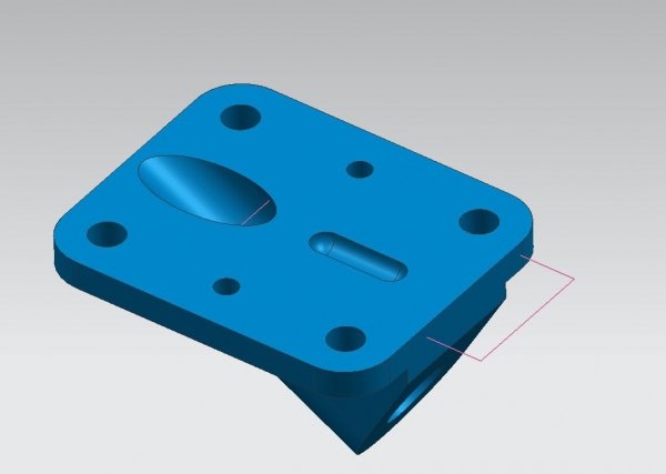

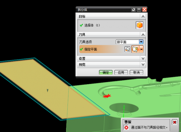

平面 我下降了0.2MM,但是不能分开
平面 我下降了0.2MM,但是不能分开
           平面 我下降了0.2MM,但是不能分开

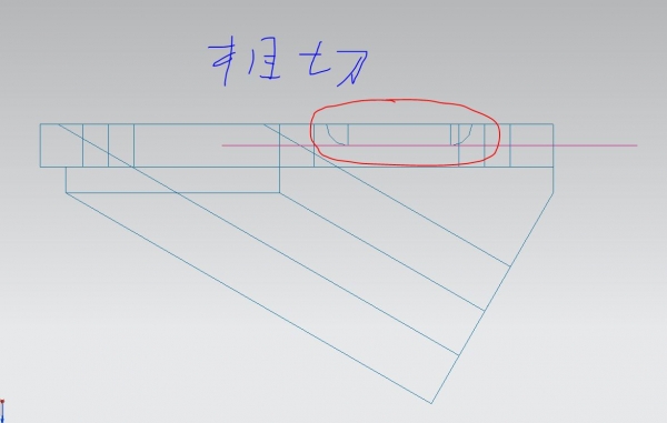

修剪平面与目标体可能有相切的存在,所以剪不了,一定不要相切。

相切的存在,是什么意思,面是平行的 没相切
发表于 2015-6-17 09:20:34 | 显示全部楼层
不能与别的R面相切,相切就是零距离,这样就修剪不了。
