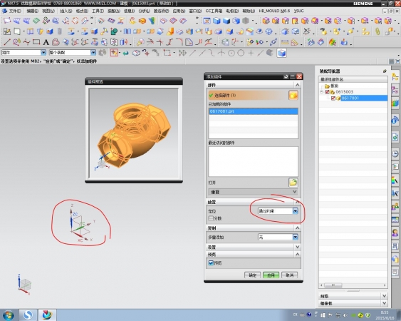

在UG的装配中,对于第一个调入的零件,如何通过装配约束对于零件进行位置的调整?我们知道,在零件建模时的位置不一定就是装配时所使用的位置,所以在装配时对于零件是需要进行位置调整的,对于第一个调入的零件,如何调整呢?在ProE中,由于在装配环境中,基准面是显示出来的,所以很容易的对第一个调入的零件进行位置的调整;在UG装配中,基准平面不显示,如何调整,请高手指点。

UG高版本现在新建文件都会自动创建一个基准坐标系,就算低版本没有也可能先创建好基准平面,再把零件添加进来。
