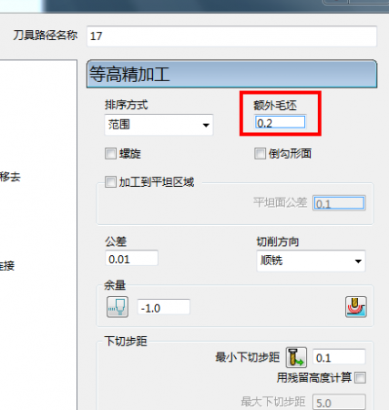

请问,等高精加工里的额外毛坯是什么意思?

刀路的延伸,可以设大一点,跟设小一点对比一下

刀具路径在额外毛坯数值以内,就会走层优先。 (不要问我这个数设多少合适啊
