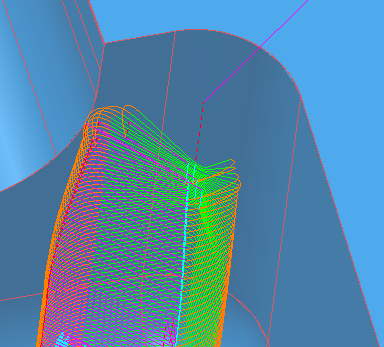

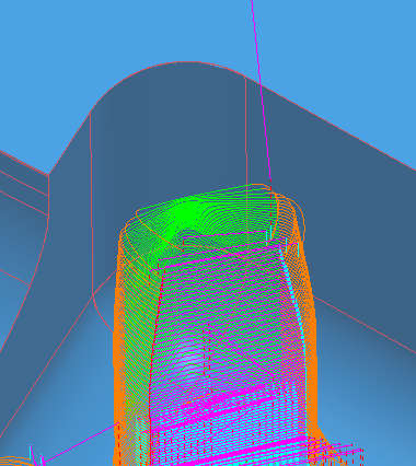

用清角精加工时,为什么开始的刀路像是从顶上插了下去,而不是平行走刀?

谢谢杨老师,文件大,传不上来。我用探测刀具是用端铣刀,改成球刀效果就好了,是不是这个原因呢?

这种 最好先做一次残留  垂直的残料清角  第一刀会扎
