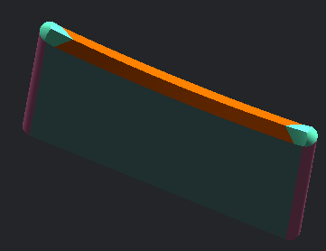

此零件UG用什么刀路加工比较好

头部不用说是用固定轴轮廓铣,下面是直身位,高53MM,厚度1.89MM,应该翻面,分两测加工,第二侧面加工时底部应垫平,防变型。

要一次加工到位
