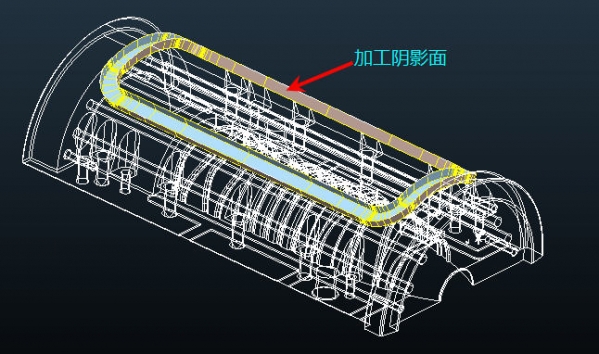

需要四轴加工,怎么写刀路?

我把它编出来了,你看看。
链接:http://pan.baidu.com/s/1kTgmt5l 密码:9dzk

UG里叫侧刃驱动,PM里就是SWARF···
