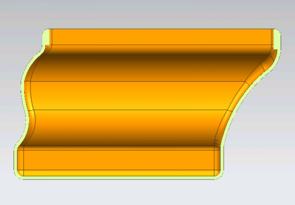

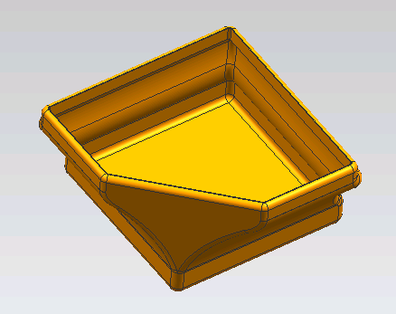

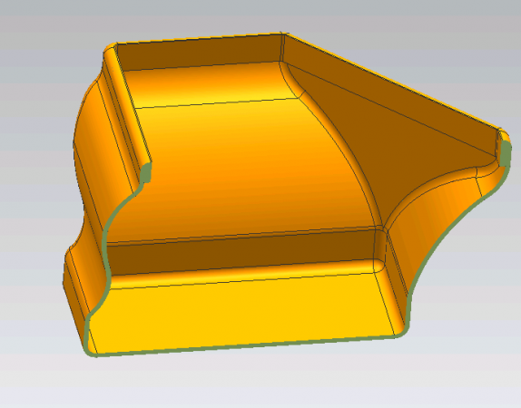

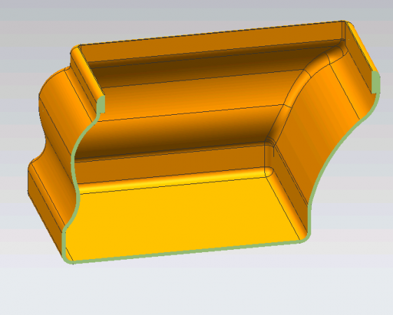

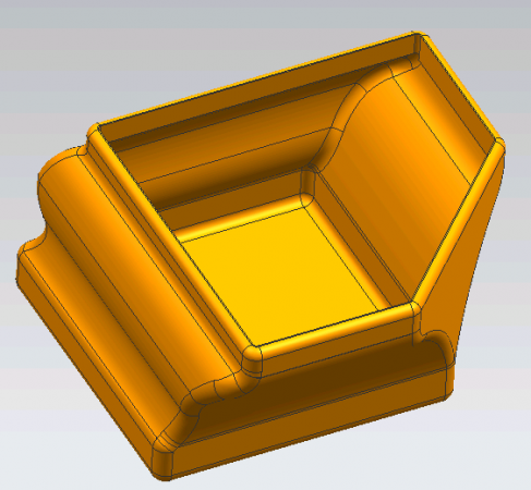

新的产品,模具设计有点难,求助帮忙看下这个结构怎么设计。

中间内抽  外面4滑块
发表于 2017-9-12 16:22:26 | 显示全部楼层
没做过  这产品是不是看的见的  结构应该成立的
