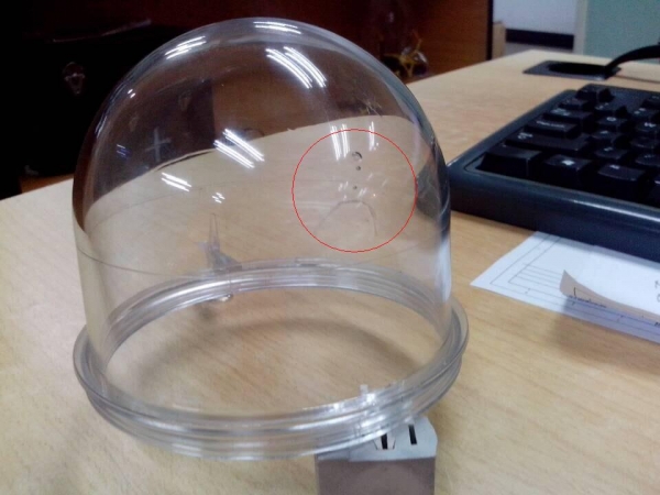

3.jpg 摄像头透明罩,如图,怎么解决这样的排气不良?

建议改变产品皮厚布局,进料一边和顶上的料要厚一点。这样胶位合拢线不会再中间。也就是要想办法改变进料的方向及顺序。希望能有所帮助。结果怎样一起来分享下
发表于 2015-6-1 09:00:30 | 显示全部楼层
加大进料速度看看
 楼主| 发表于 2015-6-1 16:12:50 来自手机 | 显示全部楼层
进胶口1.5*10
发表于 2015-6-1 18:38:34 来自手机 | 显示全部楼层
上诉都可以试!p e材料烘干到位了吗
 楼主| 发表于 2015-6-2 15:47:13 来自手机 | 显示全部楼层
看羊高 发表于 2015-6-1 18:38
上诉都可以试!p e材料烘干到位了吗
用的是透明PC料
 楼主| 发表于 2015-6-6 19:59:00 | 显示全部楼层
按老大要求改为潜水进胶,OK,但有外观不那么完美了!
