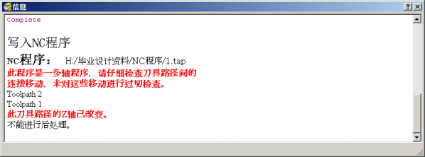

powermill后处理时出现这个问题,各位大师能不能看看怎么解决啊
powermill后处理时出现这个问题
powermill后处理时出现这个问题
发表于 2015-6-1 12:55:48 | 显示全部楼层
你在程序上右键,激活坐标系就会发现,你的加工坐标系跑了

 楼主| 发表于 2015-6-7 19:17:34 | 显示全部楼层
对啊,是这样,但是该怎么解决?
发表于 2015-6-9 08:29:45 来自手机 | 显示全部楼层
1.后处理不支持多轴加工2.改刀轴为垂直
