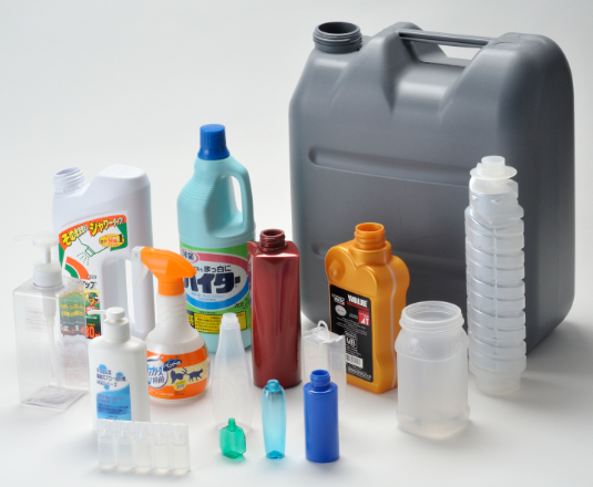

多层共挤技术是指采用三种以上的塑料粒子(或者塑料粉末)作为原料,通过几台的挤出机分别使每种塑料熔融塑化后,在型坯头里进行分流、汇合得到多条多层的管坯,然后进入到模具里进行进一步加工成型的方法。
PE,PP,PA,TIE,EVOH等树脂的多层共挤瓶,可用于食品(蛋黄酱、芥末、酱油等)、日用品(睫毛膏、香波、沐浴露等)、化工(农药、磷酸等)、工业(汽车油箱、油管、剪草机油箱、摩托车油箱等)等行业的包装。
常见多层制品的典型结构
2
2

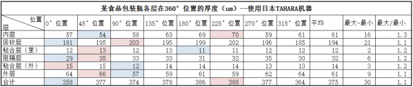

TAHARA关于壁厚控制方面的技术:
a.共挤吹塑中,各层的厚度靠调节挤出机转速来控制,由于国内挤出控制技术的不精确性,往往造成共挤吹塑的厚度也不均匀,TAHARA的挤出机转速控制采用变频电机调速的方式,同时把螺杆转一周所用时间分成30份来实现精确的测量和控制。
4
4
b.在螺杆速度实现精确控制后,接下来需要考虑的是型坯头分流的平衡性,TAHARA运用最新的3D模流分析软件进行流道的设计,不仅保证了分流的均匀性,同时也能避免残留死角。
c.型坯头的中空成型方面,TAHARA采用技术最优最复杂的螺旋式结构。
d.有了优秀的技术还需优秀的制造,TAHARA坚持所有的型坯头都在厂内进行加工、检测和组装,如果测试发现问题,及时反馈到生产以及设计环节中,实现理论和实际的统一,实现精益求精。
某食品包装瓶的厚度分布数据(单位:um)
