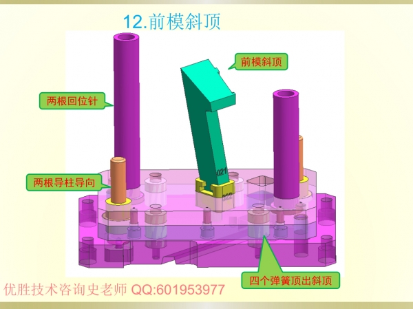

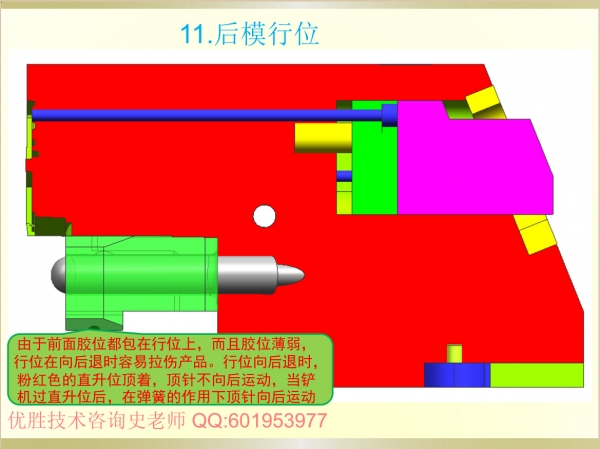

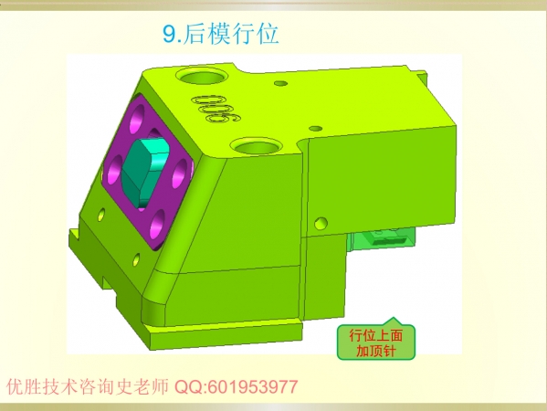

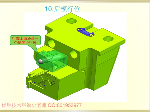

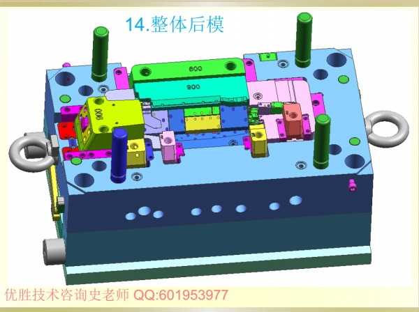

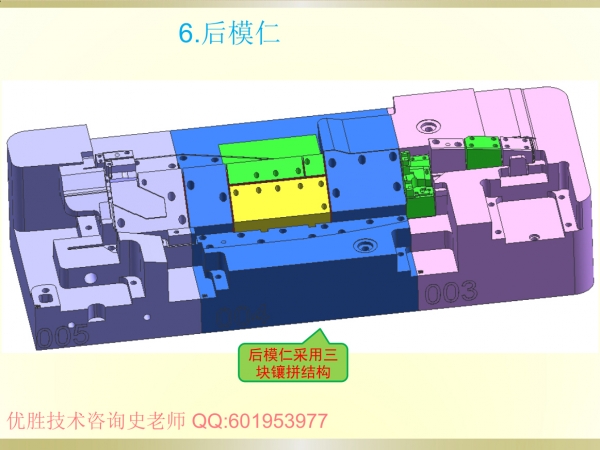

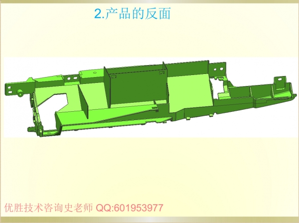

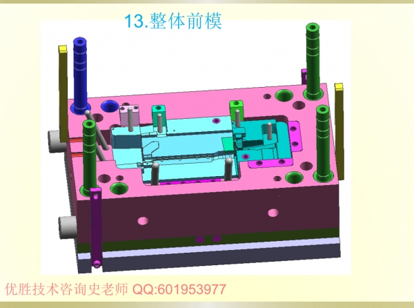

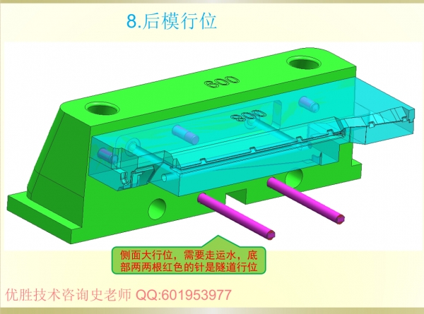

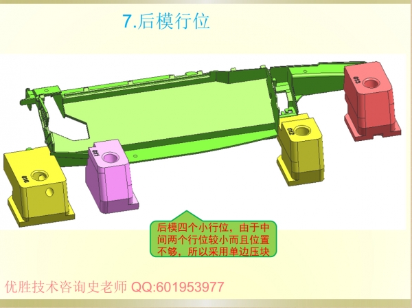

[模具设计] 史老师讲结构--行位内下顶针
 荐  火... [复制链接]
发表于 2018-3-9 20:09:21 | 显示全部楼层 |阅读模式
微信扫描可下载3D
[sf] 009.part1.rar (3 MB, 下载次数: 802, 售价: 10 Q币)
009.part2.rar (1.98 MB, 下载次数: 697, 售价: 10 Q币) [/sf]
史老师讲结构--行位内下顶针.pdf (1.03 MB, 下载次数: 1663)
