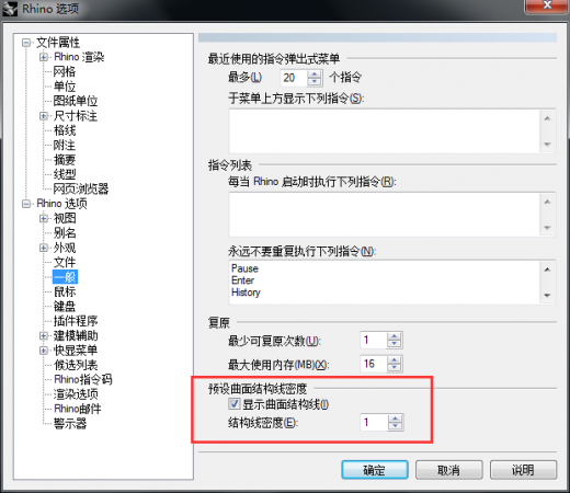

网格的面怎么做才能不这么多结构线呢,,,请教

这是预设的结构线密度,为1,如果改成0,则看不到结构线,
还有就是如果拉出来的面结构线密度还是大,你可以把建面的哪些线重组一下,把线我编辑点调少些,这样拉出来的面结构线密度也会小些

我重组线,线变形

重组线,线一定会变形,像做鞋这种,你变形不超过0.1就行,就你发的哪个图来说,结构线还可以,只要面拉顺了,结构线这些没问题,就是不要太密就好。rhino这个软件就是这样,默认的的显示结构线密度已经是最小1了,如果改成0就一条结构线也没有了,只能这样。
QQ登陆用户  发表于 2016-6-15 08:33:28
重建UV改成15和40
