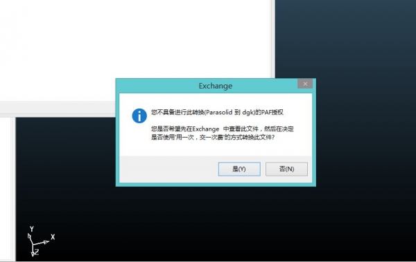

刚装的powermill        自动安装版的,不知道怎么回事,不用U盘破解的,不能导入文档,是什么原因啊,有知道的大虾们帮个忙哈,先谢谢了!我的系统是windows8.1的
发表于 2015-5-23 22:31:16 | 显示全部楼层
转档软件没有破解好吗?
发表于 2015-5-24 08:36:04 | 显示全部楼层
重装Exchange,一定要将 aa.png 覆盖到如:C:\Program Files (x86)\Delcam\Exchange612005\sys\exec路径。
Exchange_转档.rar (1.01 MB, 下载次数: 56)
我相信
 楼主| 发表于 2015-5-25 10:22:11 | 显示全部楼层
不知道是不是没破解好,我在看看哈!!谢谢杨师傅!!!
