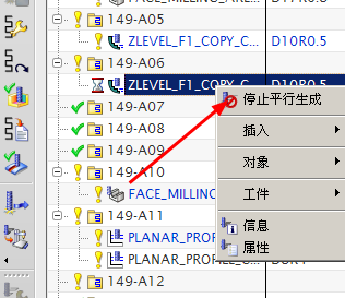

求UG高版本平行生成经常无响应解决方案
UG7.5以上高版本平行生成 很好用  但也经常出现无响应情况,无法生成刀路,也不发停止,也删除不了
关掉UG重新启动也是无法执行任何操作  重启电脑也不行
 楼主| 发表于 2015-5-23 10:01:23 | 显示全部楼层
经常出现这样的情况   无法得到解决 导致很多工作重新来过 上传附件   请专家研究

 楼主| 发表于 2015-5-23 10:02:37 | 显示全部楼层
付上图片 参考
 楼主| 发表于 2015-5-23 10:03:07 | 显示全部楼层
任何操作对其无效
 楼主| 发表于 2015-5-23 12:05:06 | 显示全部楼层
刀路设置在怎么有问题 也要有提示吧
发表于 2015-5-26 14:54:44 | 显示全部楼层
升级到最新版本NX7.5.5.4_MP12
http://www.mjzl.cn/thread-88441-1-1.html
