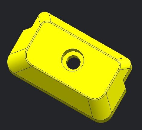

此工件用ug用什么刀路好?用等高混合无抬刀,但下刀点会有很明显刀刀痕;用沿部件交斜进刀,沿部件交叉斜进刀刀痕不那么明显,但抬刀太多了。不知道,大家有什么好方法,(除把工件斜面补到统一高度)

你的机床水吧 等高混合加工看看 抬刀用直接
发表于 2015-5-23 12:54:57 | 显示全部楼层
FF/CAM 面沿加工,美极了。{:soso_e121:}
发表于 2015-5-23 14:34:06 | 显示全部楼层
那就用驱动吧!百分百没接刀
