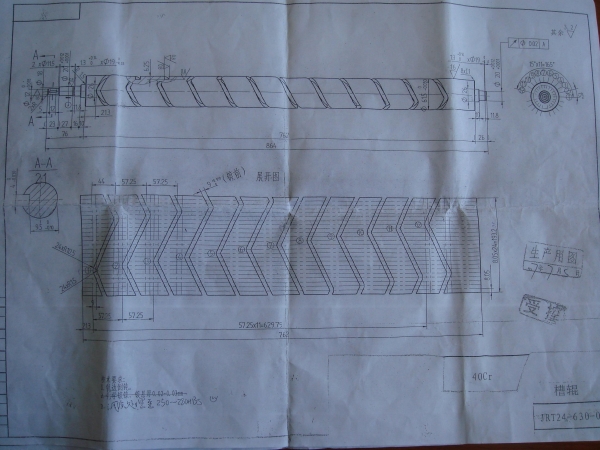

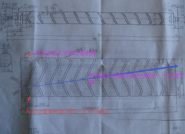

一直不明白这样的图用UG怎么画,就是中间那几根缠绕的槽,用什么命令画?

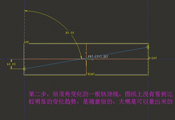

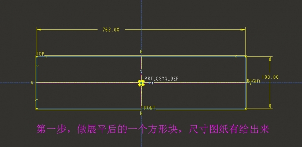

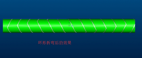

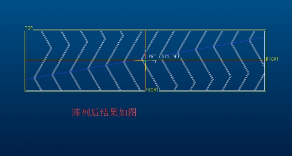

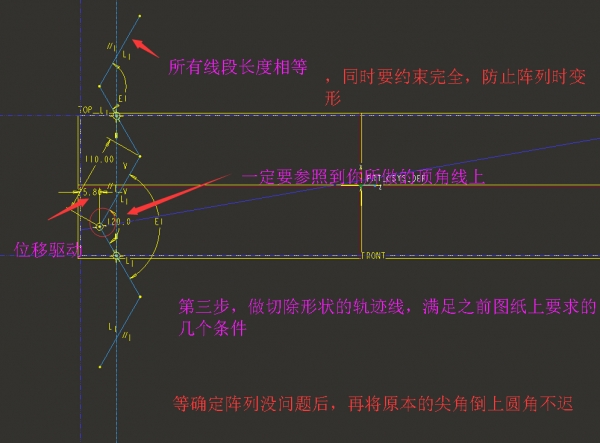

你可以参照proe的方法用UG画,图纸已经给出了展平图纸,就已经提供了一个信息,可以先画展平的形状,再环形折弯成圆形:
图纸上要注意几个地方
因图纸不清楚,尺寸是随意定的,有些约束方面可能不合理,你可按照图纸的实际要求进行更改
PROE做法,可参照方法
