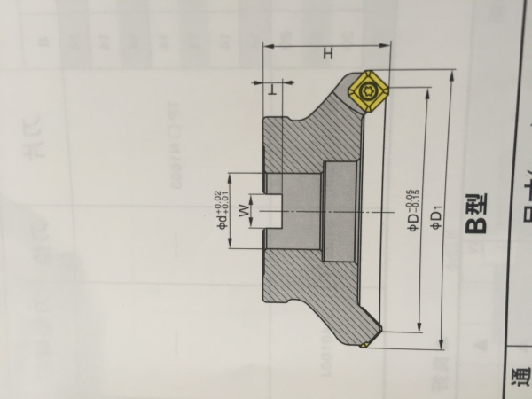

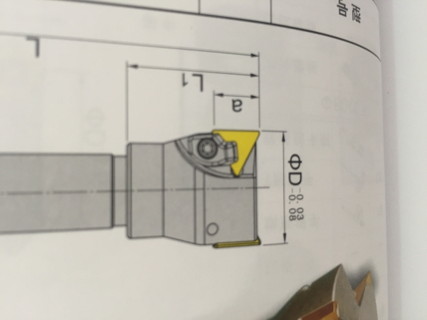

这两种刀片可不可用在模具开粗?在UG里该怎么设置呢?

发表于 2015-5-17 18:41:42 | 显示全部楼层
上边是方肩铣,看你的刀片应该用来清角;下边是45°面铣刀,开粗没问题

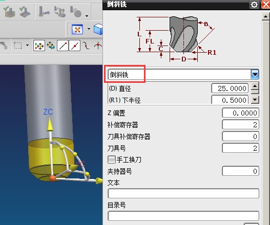

发表于 2015-5-18 19:27:09 | 显示全部楼层
UG可以直接定义上图2刀具
