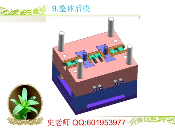

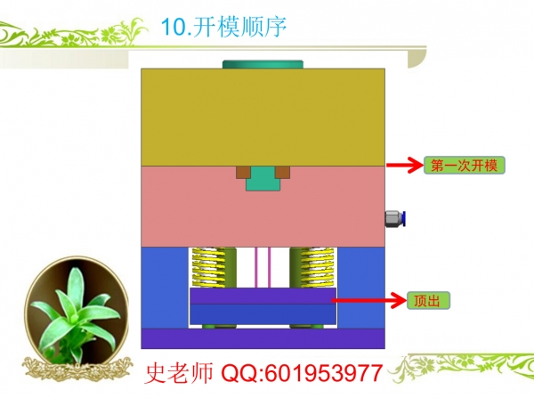

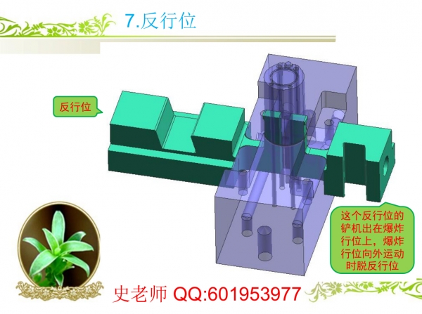

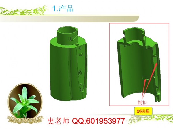

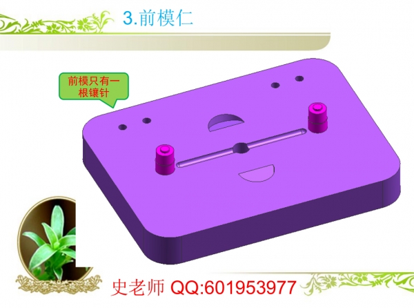

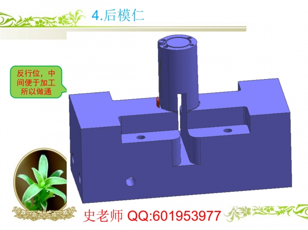

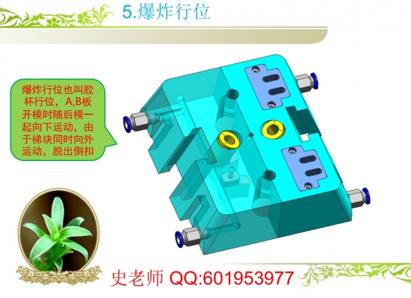

[模具设计] 史老师讲结构--爆炸行位内出斜顶加反行位
 荐  火... [复制链接]
发表于 2018-3-9 20:05:06 | 显示全部楼层 |阅读模式
微信扫描可下载全3D
运动仿真:
005.rar (1.07 MB, 下载次数: 1604)
史老师讲结构--爆炸行位内出斜顶加反行位.pdf (765.87 KB, 下载次数: 1748)
