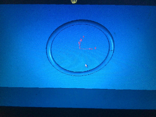

这个图外圆50mm内圆R2,用镗刀怎么加工

不是镗孔,直接用球刀加工。先做参考线,将参考线偏置一MM在R2中间,用R2的刀采用二维轮廓到位对中加工。

首先你要搞清镗刀是干嘛用的,如其说是镗刀不如说是成形刀更贴切!
