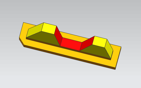

红色的面是放火花的地方, 平面侧面都放,我们老板说平面放火花的时候要降底是几个意思?
查看: 1434|回复: 5
[讨论求助] 请问加工电极有这样的规定吗
发表于 2015-4-28 18:43:59 | 显示全部楼层 |阅读模式
红色的面是放火花的地方, 平面侧面都放,我们老板说平面放火花的时候要降底是几个意思? 请问加工电极有这样的规定吗 图89102

 楼主| 发表于 2015-4-28 18:45:02 | 显示全部楼层
我编程一般都骗刀  从来没降面过

发表于 2015-4-28 20:16:09 | 显示全部楼层
各个厂的要求不一样,平面也一起放火花位的话放电的就要打深一个火花位数才能打到数
发表于 2015-4-28 20:24:10 | 显示全部楼层
放电的时候XYZ都放火花位,如:火花位0.08,Z向-0.08。

 楼主| 发表于 2015-4-28 21:02:30 | 显示全部楼层
sky81253512 发表于 2015-4-28 20:16
各个厂的要求不一样,平面也一起放火花位的话放电的就要打深一个火花位数才能打到数 ...
那要怎么编呢  编的时候做辅助体降面?

发表于 2015-4-28 21:55:32 | 显示全部楼层
Theonly 发表于 2015-4-28 21:02
那要怎么编呢  编的时候做辅助体降面?
1.设假刀骗一个火花位刀径,深度同样负一个火花位
2.按火花位整体偏置模型(基准台不放),零对零加工到数即可
