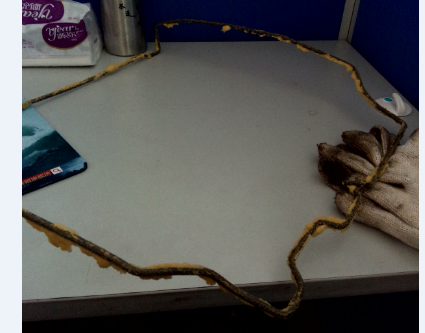

公司新接的产品,坐垫里面有个 成型筋 起到加固作用 请问老师们 有没有更好的方法 不折弯的  工艺不限  相对来说成本低点的

做简易手动折弯模具
发表于 2015-5-4 17:19:06 | 显示全部楼层
这类产品比较偏门,多般是用类似于做弹簧的折弯机来做的。

现在有专用的数控的折弯机,一次成形,加工成本低,不过专机费用也不低

这样可试一下,做一个你要成形的形状的芯子,把你的线紧密的绕在芯子上,在把线的两头强力拉,让线适当程度塑性变形,再一圈圈剪断就得到成品

外包弹簧八爪机加工,如果是数控机报价超便宜。
