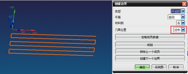

各位大侠,ug侧刃光刀怎么做出这样的刀路?

平面铣往复选项,你试试。

跟随轮廓   可变的刀

PLANAR_MILL    切削方式 是跟随轮廓     步进是可变的

做辅助线
标准驱动
