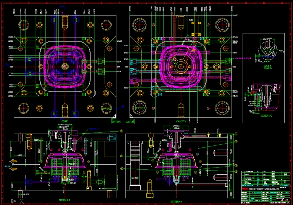

优胜陈国华老师根据多年设计经验,精选60套有代表性的模具:包括哈夫行位,爆炸行位,二次顶出,圆弧抽芯,双色模,包胶模,螺纹抽芯,大身,汽车模…..,
对每套模的开模原理,设计注意事项有详细的解说,不是单纯的传资料,每周5套,天天有新模,敬请各位网友期待!

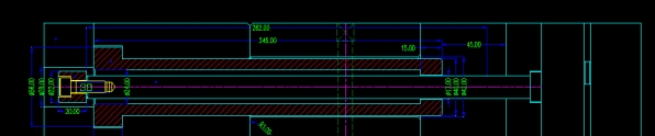

汽顶工作原理:
1.A,B板开模,由电磁阀控制的汽流开始加压,气压加大,汽顶被顶出0.5--1MM,此时杆的顶部锥头斜度为10度/S,与内模之间R的间隙是1*tan10=0.17
               2.汽体在压力下可以从0.01-0.02的间隙排出,因此,气体很快进入产品与内模之间,迅速把产品与内模剥开,
           3.随着产品被顶出,汽压减小,气阀关闭
           4.复位:弹簧弹复位
设计注意事项
1,活塞杆与内模间隙
2,弹簧有合适强度
