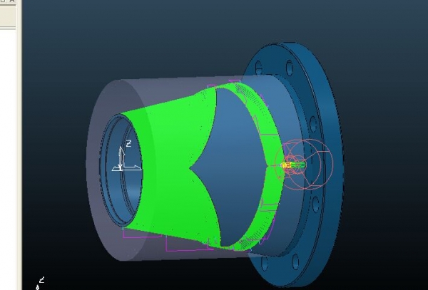

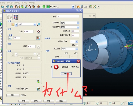

Powermill做曲面投影精加工的时候  别人拷贝的图档生成的是多个曲面的刀路    我自己按照相同的参数设置 怎么总是提示只能选择一个曲面啊
我按一样的参数设置的  选取曲面的时候  提示是这样的

这个功能选项只支持单个曲面的选择!
如果是选择到两个面的话就会提示这样的报警了。
处理一下这个面,让其变为一个整体的话那么这样就可以了。
不知道前面是不是别人做的刀路,如果是别人做的话有可能人家在做好刀路后把那个辅助的曲面给删除了,这样的话你就看不到做出来刀路的那个面了。
