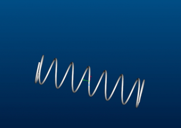

弹簧的节距有计算公式么?求大神指点

前提条件已知一个弹簧总长,内径,簧丝直径,圈数
节距=总长-簧丝直径*圈数/圈数-1

如附档中红色圆内,怎么画3D,线径为0.5MM,总长29MM,直径为7.4MM

发表于 2015-4-23 08:58:20 | 显示全部楼层
01.jpg 02.jpg prt0001.prt.rar (228.68 KB, 下载次数: 1109)

26怎么来的,周老师

27呀,算错了,29减去4个0.5

哦,如果一个弹簧我只知道总长和线径已经直径,该怎么定义间距

这个不能这么定啊,还有圈数啊,要已知圈数才能定间距
