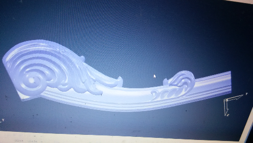

pm四轴四联动的旋转加工的加工策略用什么的好些?pm的版本都是那个版本?老师们都帮帮我

旋转精加工。

师傅 是那种不同轴不同心的旋转  就是弧度很大  差不多成半圆了的那种材料

弧度太大了  差不多成半圆了  旋转的做不来  还有没有其他办法做

发图来,我还不信我搞不定。

就是这个 轴心不在材料上面  用什么策略?

用点投影精加工。

把点放在哪个位置?
 楼主| 发表于 2015-4-21 15:56:31 来自手机 | 显示全部楼层
点投影怎么弄?
